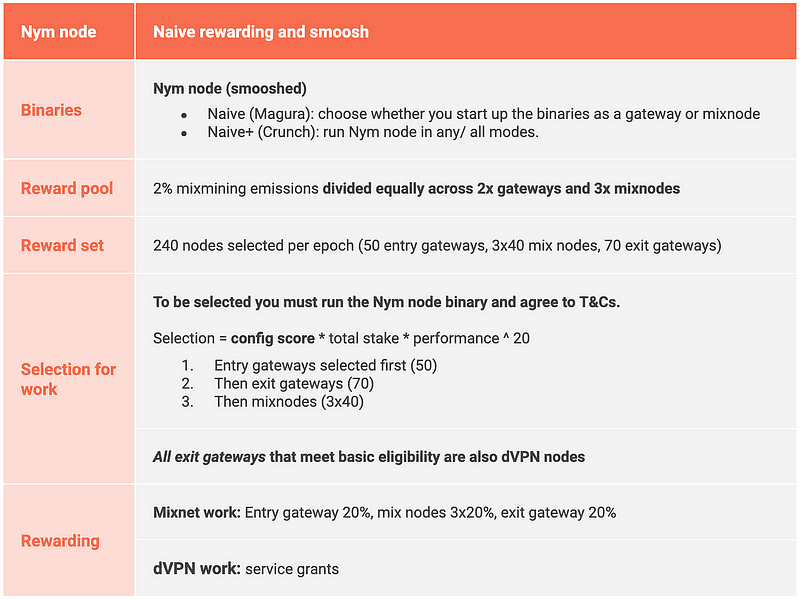

Buna ulaşmak için, Nym token ekonomisinin bir dizi değişiklikten geçmesi gerekiyor. İlk adım, ödül algoritmasını güncellemek amacıyla “naif ödüllendirme” sistemine geçiş olacak. Bu değişiklik, Magura sürümüyle önümüzdeki 24 saat içinde gerçekleştirilecek.

İşte Magura sürümüyle gerçekleşecek ana değişikliklerin özeti:
- Mixmining havuzundan gelen %2'lik emisyonlar, artık 3 yerine 5 katmanlı aktif node’a dağıtılacak. Bu, gateway’lerin yalnızca hibeler yoluyla değil, algoritmik olarak ödüllendirilmesini sağlamayı amaçlıyor. Hedef, daha fazla node’un gateway modunda çalışmasını teşvik etmek ve son kullanıcılar için daha fazla gateway seçeneği sunmaktır.
- Eylem: Proje smoosh’un tamamlanabilmesi için operatörlerin Nym node binary dosyasına geçiş yapması gerekecek. Bu, operatörlerin ya gateway ya da mix node modu için tek bir binary çalıştıracağı anlamına geliyor. Gateway’ler, aktif set’e dahil edilebilmek için ilk kez stake alacak.
- Node seçim algoritmasına bir yapılandırma puanı eklendi. Artık bir node’un aktif set’e dahil olup olmayacağı şu şekilde hesaplanacak: Seçim = yapılandırma puanı * toplam stake * performans ^ 20. Bu, eski ve güncel olmayan node’ların setten çıkarılmasını sağlayarak ağın en son yazılımla çalışmasını garantileyecek.
- Tüm node operatörlerinin, ödül alabilmek için eski modlardan Nym Node’a geçiş yapması gerekecek (bu işlem Nym cüzdanı üzerinden yapılacak).
- Eylem: Operatörler, kullanıcı loglarını toplamamayı yasal olarak taahhüt etmek için operatör Sözleşmeleri’ni kabul etmelidir.

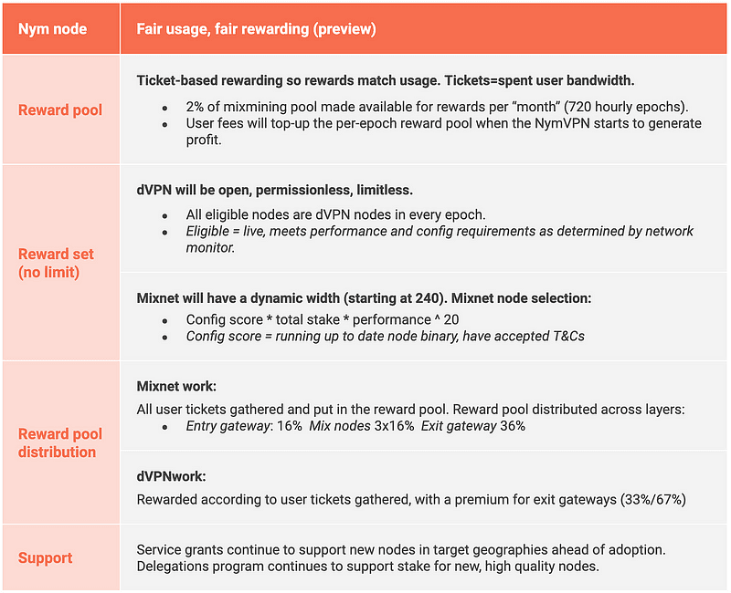

Adil kullanım ve adil ödüller, kullanıcıların ağ hizmetleri için ödeme yapacağı ve bu ödemelerin node ödül havuzuna aktarılacağı anlamına gelir. Bu ödemelerin bir kısmı ise operatörler ve stake edenler için ödüllerin artırılması amacıyla kullanılacaktır. Ancak bu süreçte, aşağıdaki iki temel amacın gerçekleştirilmesini sağlamak için daha birçok yenilik hayata geçirilmektedir:
- Node’lar, hizmetlerinin gerçek kullanımına göre ödüllendirilecek.
- Gerçek kullanım ölçümleri, kullanıcıyı anonimleştirmez.
Nym’in Ar-Ge ve geliştirme ekipleri, geçtiğimiz yıl boyunca bu yapıyı kurmak için yoğun bir şekilde çalıştı. Sıfır bilgi kriptografisini kullanarak, coconut kimlik doğrulama sistemini “e-cash”e dönüştürdüler ve sonunda zk-nym kimlik doğrulama sistemini geliştirdiler. Zk-nym’ler, bir kullanıcının ödemesinin ağ kullanımından tamamen bağımsız olmasını sağlar. Zk-nym’lerin etkinleştirdiği faydalı döngü hakkında daha detaylı bilgi için burayı okuyabilirsiniz.
Stake edenler ve operatörler için nihai hedef, hızla ölçeklenebilen bir ağ yaratmaktır ve gateway sayısında herhangi bir sınırlama bulunmamaktadır. Ödüller, gateway’ler tarafından toplanan ve gerçek kullanım temsil eden biletler üzerinden hesaplanacaktır. Node’lar çok işlevli hale gelecektir. Sürekli olarak, hem entry hem de exit gateway’leri olarak dVPN ödülleri kazanma fırsatına sahip olacaklardır. Ayrıca her dönem, Nym’in anonimleştiren mixnet’inin aktif setine girerek ek ödüller kazanmak için birbirleriyle yarışacaklardır.
Adil Kullanım, Adil Ödüllerin Önizlemesi

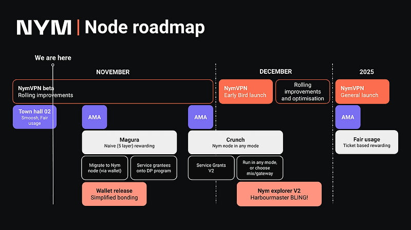

Zaman Çizelgesi Genel Bakışı
İşte 2025 yılına kadar her ay Nym node yol haritasından neler beklemeniz gerektiğine dair bir özet:
Kasım ortası
- Sürüm (Magura): Bu sürüm, ödül algoritmasına gateway’leri dahil edecek ve mixmining emisyonları sadece mixnode’lar değil, aynı zamanda gateway’ler arasında da dağıtılacaktır. Bu sürümle birlikte mix node ödüllerinde hafif bir azalma bekleniyor çünkü daha fazla katman ödüllendirilecek, ancak eski node’lar kaldırılacağı için aktif set seçimi için daha fazla fırsat sunulacaktır.
- Staker Eylemi: Delegasyonları gözden geçirin ve gerekirse tekrar stake yapın.
- Operator Eylemi: Operatörler, bu noktada güncel yazılımı çalıştırmak zorunda olacaklar, yani “smooshed” Nym node’larını kullanmaları gerekecek. Ayrıca, aktif set için seçilmek üzere operator T&Cs’yi kabul etmeleri gerekecek. Konfigürasyon puanları, seçim algoritmasının bir parçası haline gelecek: konfigürasyon puanı * toplam stake * performans ^20
- Takım Eylemi: Hizmet hibe alıcılarını Delegation Programı’na dahil etmek.
Kasım Sonu
- Sürüm (Crunch): Bu sürüm, gateway’ler için IPv6 dinleyicisi ekleyecek ve operatörlerin bir node’u tüm modlarda (entry, exit gateway ve mix node) çalıştırmasına olanak tanıyacak. Ayrıca, tüm exit gateway etkin node’lar dVPN node’ları olarak da hizmet verecek.
- Operator Eylemi: Nym node’unuzu tüm modlarda çalışacak şekilde etkinleştirin.
- Takım Eylemi: Yeni bir hizmet hibesi programı, gateway’lerin sayısını ve kapsama alanını genişletecek.
Aralık
- NymVPN Erken Erişim Lansmanı
- Yeni Explorer
- Staker Eylemi: Explorer’ı kullanarak node’ları keşfedin ve stake’inizi ağ performansı ve staker ödüllerini maksimize edecek şekilde ince ayar verin.
2025
- Sürüm: Adil Ağ Kullanımı, Adil Ödüller. Bu, ağın tam sürümde ücretli versiyonudur. Ödüller, kullanımda toplanan biletler üzerinden belirlenecek ve gerçek dünya ağ kullanımı ile ödüller eşleşecektir. Mixmining havuzu, kullanım arttıkça ödülleri başlatmaya devam edecektir.
Eğer bir node operatörüyseniz: yükseltin, gözden geçirin, tekrar stake yapın ve Nym’in geleceğine hazırlanın.
